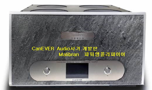

CanEVER Audio»ç°¡ °³¹ßÇÑ Malibran ÆÄ¿ö¾ÚÇø®ÆÄÀÌ¾î °³¹ß Á¤º¸
ÀÌŸ® CanEVER Audio»ç°¡ ÃÖ±Ù µ¶ÀÏ¿¡¼­ ¿­¸° 2024³â 5¿ù High-End ¹ÃÇî Àü½Ãȸ¿¡¼­ óÀ½ ¼±º¸ÀÎ Malibran ÆÄ¿ö¾ÚÇø®ÆÄÀ̾ °ü½ÉÀÌ µÇ°í ÀÖ´Ù. µ¿»ç´Â 1986³â ÀÌÅ»¸®¾Æ ÆÄµµ¹Ù ´ëÇб³¿¡¼­ µðÁöÅÐ ÀüÀÚ °øÇÐ Àü°øÇÑ Mario Canever´Â HiEnd ¿Àµð¿À ¹× »ê¾÷¿ë ÇÁ·ÎÁ§¼Ç °æÇèÀ» °®Ãá ¿£Áö´Ï¾î°¡ 2013³â¿¡ °ø½ÄÀûÀ¸·Î ¼³¸³ÇÑ ÇÏÀÌ¿£µå ¸ÞÀÌÄ¿.
CanEVER Audio»ç°¡ ÃÖ±Ù¿¡ °³¹ßÇÑ ¸ðµ¨ Malibran ÇÏÀ̺긮µå Ŭ·¡½Ä ÆÄ¿ö¾ÚÇø®ÆÄÀ̾î½Ã½ºÅÛÀº ½ÇÈ¿ Ãâ·Â 250¿ÍÆ®¸¦ ³¾ ¼ö ÀÖ´Â ½ºÅ×·¹¿À ¼³°è½Ã½ºÅÛÀ¸·Î DSD ó¸®µÈ ÀԷ°ú Ǫ½ÃÇ® ¹æ½ÄÀÇ 2°³ÀÇ MOS-FET Push-Pull ÁõÆø¹æ½Ä.
Ãâ·Â ÇÊÅÍ´Â LaScala ¹× Olimpico Àü·Â ÁõÆø±â¿¡ »ç¿ëµÈ °Í°ú µ¿ÀÏÇÑ ¿Àµð¿À Æ®·£½ºÆ÷¸Ó¸¦ Áß½ÉÀ¸·Î ¼³°èµÇ¾úÀ¸¸ç ¿Àµð¿À Á֯ļö ¹üÀ§(´ë¿ªÆøÀº 100Khz ÀÌ»ó)¿¡¼­ ÀÛµ¿ÇÏ°Ô µÇ¾î ÀÖ´Ù.
±¸ÇöµÈ "DSD À¯»ç" º¯Á¶ ±â¼úÀº ÀüÀڱ⠰£¼·À» ÃÖ¼ÒÈ­ÇÏ¸ç »ç¿ëÇÏ´Â ½ºÇÇÄ¿½Ã½ºÅÛÀÇ ÀÓÇÇ´ø½º¸¦ º¸»óÇÏ¿© ÀúÀ½À» ÃÖ´ëÇÑ Á¦¾îÇÒ ¼ö ÀÖ°Ô ÇÑ ¼³°è°¡ Ư¡À̶ó°í ÇÑ´Ù. ½ºÅ×·¹¿À Malibran ÆÄ¿ö¾ÚÇø®ÆÄÀ̾î½Ã½ºÅÛÀÇ Áß·®Àº 25KgÀ̸ç Á¦Ç° Å©±â´Â 44 x 34 x 25HÀÌ´Ù.
TESLA(Transformer Enhanced Servo Loudspeaker Amplifier)¶ó°í ºÎ¸£¸ç ±× ´©±¸µµ °¨È÷ ¹°¸®Çп¡ ´ëÇØ »ý°¢ÇÏÁö ¾Ê¾Ò´ø ¹ß¸í°¡, Àü±â ¿£Áö´Ï¾î, ±â°è ¿£Áö´Ï¾î ¹× ¹Ì·¡ÇÐÀÚÀÎ Nikola Tesla¸¦ ±â¾ïÇϱâ À§Çؼ­¿´´Ù.

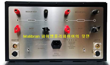

¹ÙÀÌ¿ÍÀ̾À¸·Î ÀÚ¿¬½º·´°Ô ½ºÇÇÄ¿½Ã½ºÅÛ°£ ÀÎÅÍÆäÀ̽º°¡ °¡´ÉÇÏ¸ç µÎ°³ÀÇ Ãâ·ÂÀÌ Àִµ¥, Çϳª´Â ¿ìÆÛ¸¦ Á÷Á¢ ±¸µ¿Çϱâ À§ÇÑ °ÍÀ̰í, ´Ù¸¥ Çϳª´Â ¹Ìµå·¹ÀÎÁö/Æ®À§Å͸¦ ±¸µ¿Çϱâ À§ÇÑ °ÍÀÌ¸ç µÎ Ãâ·Â ¸ðµÎ ´ë¿ª Á¦ÇÑÀÌ ¾ø´Ù°í ÇÑ´Ù.
Âü°í·Î Direct Stream Digital (DSD) Sony¿Í Philips°¡ SACD(Super Audio CD)¿ë ¿Àµð¿À ½ÅÈ£¸¦ µðÁöÅÐ ¹æ½ÄÀ¸·Î ÀÎÄÚµùÇÏ´Â ½Ã½ºÅÛ¿¡ »ç¿ëÇÏ´Â »óÇ¥. DSD´Â ÆÞ½º ¹Ðµµ º¯Á¶ ÀÎÄÚµùÀÇ ÇÑ ÇüÅÂÀÎ µ¨Å¸ ½Ã±×¸¶ º¯Á¶, ¿Àµð¿À ½ÅÈ£¸¦ µðÁöÅÐ Çü½ÄÀ¸·Î Ç¥ÇöÇÏ´Â ±â¼ú, 2.8224MHzÀÇ »ùÇøµ ¼Óµµ¿¡¼­ ´ÜÀÏ ºñÆ® °ª ½ÃÄö½º¸¦ »ç¿ëÇÑ´Ù.
ÀÌ´Â CD ¿Àµð¿À »ùÇøµ ¼ÓµµÀÎ 44.1khzÀÇ 64¹èÀÌÁö¸¸ 16ºñÆ® »ùÇà ´ë½Å 1ºñÆ® »ùÇÃÀ» »ç¿ëÇϸç 64¹è ¿À¹ö»ùÇøµµÈ ½ÅÈ£ÀÇ ³ëÀÌÁî ½¦ÀÌÇÎÀº °íÇØ»óµµ ¿Àµð¿À¿¡ ÇÊ¿äÇÑ °¡Ã» ´ë¿ªÆø¿¡¼­ ³·Àº ¾çÀÚÈ­ ³ëÀÌÁî¿Í ³·Àº ¿Ö°îÀ» Á¦°øÇÑ´Ù. DSD´Â ´Ü¼øÈ÷ ½ÅÈ£¸¦ PCM ½ÅÈ£·Î º¯È¯ÇÏ´Â µ¥½Ã¸ÞÀÌ¼Ç ÇÁ·Î¼¼½º¸¦ Àû¿ëÇÏÁö ¾Ê°í µ¨Å¸-½Ã±×¸¶ ½ÅÈ£¸¦ ÀúÀåÇÏ´Â Çü½Ä.
(An Hybrid Class Amplifier, with an input processed with the DSD philosophy followed by a power stage made of only 2 power MOSFET in Push-Pull. The same philosophy of LaScala.
The filter at the output is designed around an audio transformer, same used in the LaScala and Olimpico power amplifiers, working in the audio frequency range (bandwidth is over 100Khz).
The ¡°DSD like¡± modulation technique implemented minimizes the electromagnetic interferences. There is the compensation of the impedance of the loudspeaker, so to have the maximum control at the bass.
We called this compensation TESLA (Transformer Enhanced Servo Loudspeaker Amplifier), only to remember Nikola Tesla, the inventor, electrical engineer, mechanical engineer, and futurist that thought about physics like no one else dared.
It is possible to interface the loudspeakers naturally in bi-wiring. There are two outputs, one to drive directly the woofers, the other to drive the midrange/tweeter.
